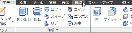

パーツ ファイル内から環境にアクセスする
  1. パーツ ファイルで、リボンの[環境]タブをクリックします。
  2. 利用可能な環境のいずれかをクリックします。
    • Inventor Studio
    • BIM 変換
    • 構造解析
    • ダイナミック シミュレーション
    • ケーブル&ハーネス
    • チューブ&パイプ
    • 3D プリント<so>3Dぷりんと
注:
  • ダイナミック シミュレーションと構造解析は、Autodesk Simulation 製品および Autodesk Inventor の両方で使用することができます。
  • ケーブル&ハーネスおよびチューブ&パイプは、Autodesk Inventor のみで使用することができます。
  • Inventor Studio および BIM 変換は、Inventor LT を含む全製品で使用することができます。

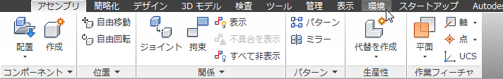

アセンブリ ファイル内から環境にアクセスする(Inventor LT では使用できません)
  1. アセンブリ ファイルで、リボンの[環境]タブをクリックします。
注: ダイナミック シミュレーションと構造解析は、Autodesk Simulation 製品および Autodesk Inventor Professional の両方で使用することができます。ケーブル&ハーネスおよびチューブ&パイプは、Autodesk Inventor Professional のみで使用することができます。

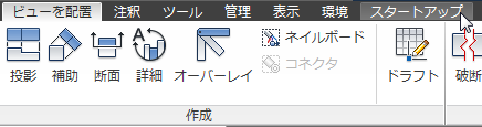

図面ファイル内から環境にアクセスする
