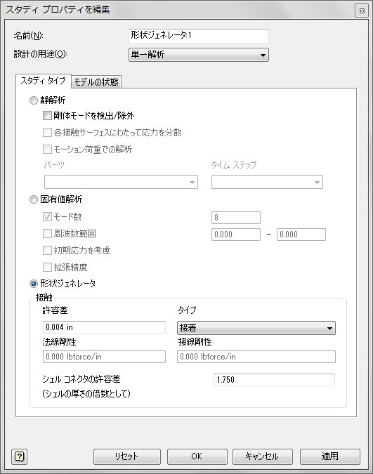

シェイプ ジェネレータ スタディを開始するには、次の 2 つの方法のいずれかを実行します。Inventor 2016 R2 - Subscription をご契約のお客様のみが使用できます。
シェイプ ジェネレータには、通常のモデリング ワークフローの一部として直接アクセスしたり、構造解析ワークフローの一部としてアクセスすることができます。
[シェイプ ジェネレータ]をクリックします。
形状を生成するツールがリボンに表示され、新しいシェイプ ジェネレータ スタディが作成されます。
[構造解析]をクリックします。構造解析環境には、[環境]タブからもアクセスすることができます。
[スタディを作成]をクリックします。
