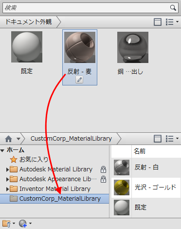

  6. [ドキュメント外観]セクションで、カスタム ライブラリに保存するすべての外観をドラッグ アンド ドロップします。カテゴリ ノードまたはライブラリ ノードにドロップすることができます。
