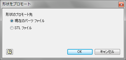

シミュレーションが完了すると、新たに生成された参照形状が表示されます。結果のジオメトリに問題がない場合は、[解析]タブ > [エクスポート]パネル [形状をプロモート]を使用して、ジオメトリを保存し、モデリング環境に戻ります。
生成された形状をプロモートする場合、2 つのオプションを指定できます。
[形状をプロモート]では、参照形状が STL 形式で保存されます。元の設計上に参照形状をオーバーレイして、余分な材料を除去できる箇所を把握することができます。
