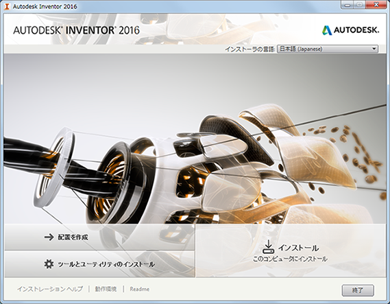

Autodesk Inventor および Inventor LT への Language Pack をインストールする
言語パックのインストーラ画面
