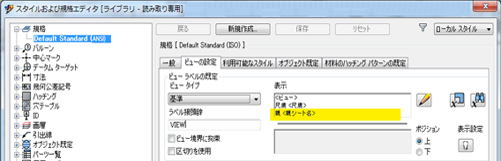

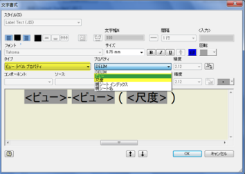

ビュー ラベルで図面ビューに関連付けられたシート参照を識別する
断面図(断面/詳細)を別のシートに移動しても、正しいシートを簡単に特定できます。ビュー ラベル プロパティに、親シート名と親シート インデックスが追加されました。親ビューを別のシートに移動した場合、またはシートの名前またはインデックスを修正した場合、文字列の値が更新されます。
ビュー ラベルを追加または編集するときは、これらのプロパティをアクティブにし、<親シート名> および <親シート インデックス> を選択します。
このプロパティは、[スタイルおよび規格エディタ] [規格] [ビューの設定] [表示]の既定のビュー ラベルにも追加されます。
