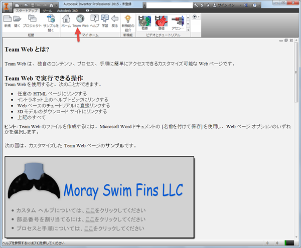

Team Web
Team Web は、ユーザ独自のコンテンツ、プロセス、手順に簡単にアクセスできるカスタマイズ可能な Web ページです。
Team Web は次のように設定することができます。
  • 任意の HTML ページにリンクする
  • イントラネット上のヘルプ トピックにリンクする
  • Web ベースのチュートリアルにリンクする
  • 3D モデルのダウンロード サイトにリンクする
  • 上記のすべて
Team Web は、[スタートアップ]タブ、[マイ ホーム]パネルなど、複数の場所から開始することができます。[ファイル]タブのアプリケーション オプションでは、Team Web を既定の Inventor ホーム画面に設定することができます。
