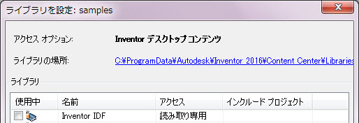

新しい IDF コンポーネント コンテンツ センター ライブラリ
2016 R2 リリース(Subscription のみ)では、IDF コンポーネント用の新しいコンテンツ センター ライブラリがインストールされます。
この機能により、Inventor で IDF コンポーネント ライブラリを構築できるようになります。
  • 新たに導入された[管理][オーサリング] [IDF コンポーネント]コマンドを使用すると、パーツをオーサリングして、新しい IDF コンポーネント コンテンツ センター ライブラリにパブリッシュすることができます。
  • IDF ファイルをインポートしたり開くと、IDF コンポーネント コンテンツ センター ライブラリのすべてのライブラリ コンポーネントがインポートで自動的に再利用されます。
