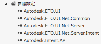

クラス ライブラリでアクションを実装します。複数のクラス ライブラリがあり、それぞれに複数のアクションが含まれています。ServerIntentActionBase から継承するアセンブリ内の各クラスは、実行時にアクションとして Intent セッションにロードされます。このクラスは、¥Inventor ETO Components 2014¥Bin¥Public Assemblies¥ フォルダからいくつかの参照が必要です。さらに、必要に応じて ¥Inventor ETO Components 2014¥Bin¥ フォルダから IntentAPI アセンブリを参照します。
さらに、アクション リストの各アクション名のルート(Root) part (または、コンテキスト内でアクションを実行するにはパーツ)に対して rule が含まれます。 次の例を参照してください。
