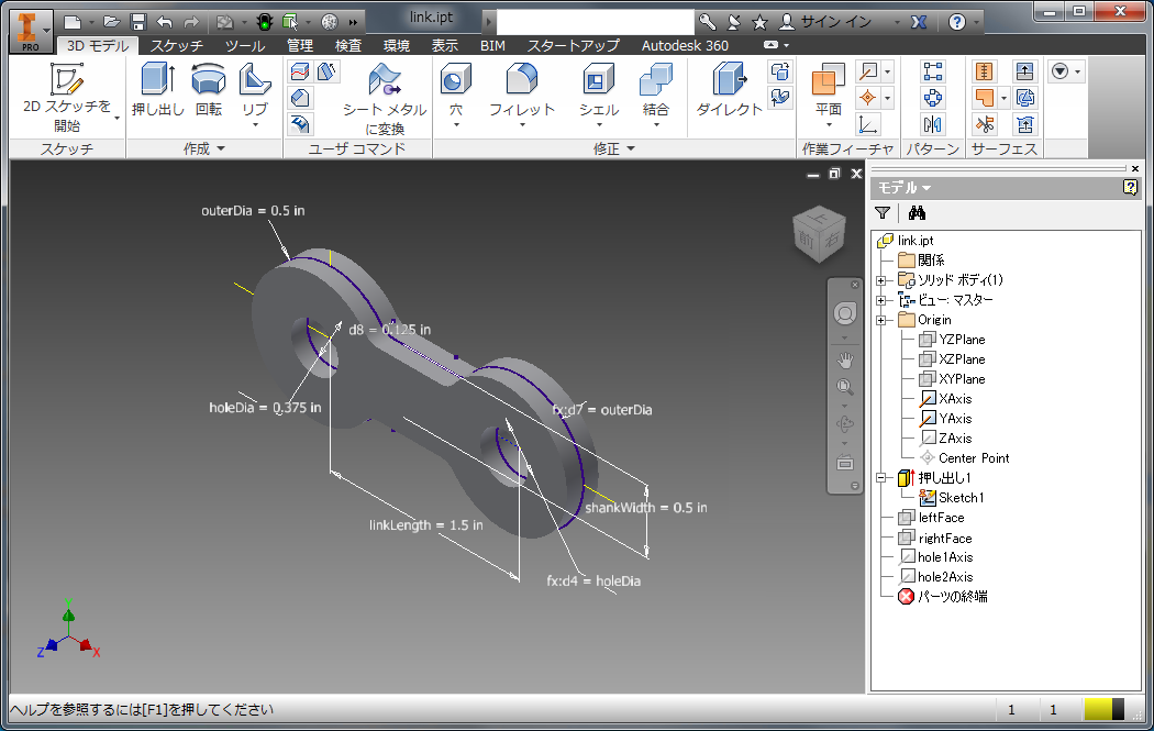

このセクションでは、Inventor での基本的な Intent のワークフローをいくつか示します。動的ルール リアクタに関連するものは示されませんが、それが使用するパーツに習熟するために、それを通して見た方がよいでしょう。

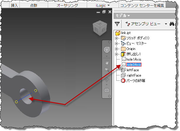

パーツを保存し、次にそれをアダプトします。

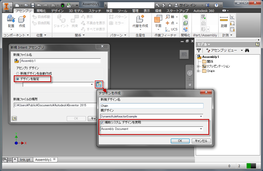

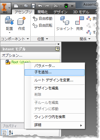

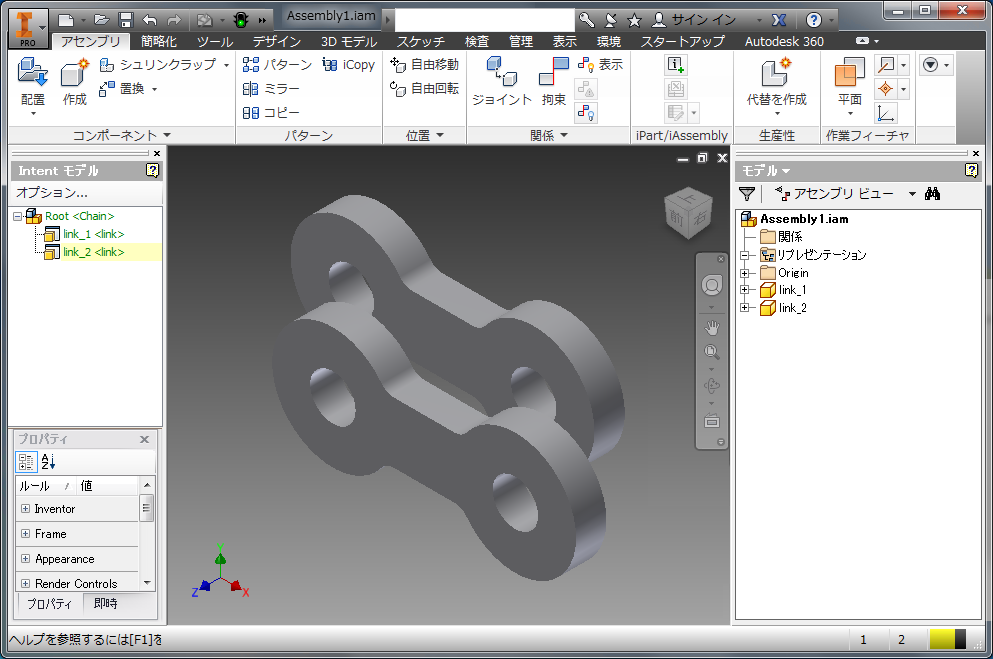

ここでアダプトされたリンクと円柱プリミティブを使用してチェーンをアセンブルします。新しいルート デザインで新しい Intent アセンブリを作成することにより開始します。
Design Chain : DynamicRuleReactorExampleRoot IvAssemblyDocument
Parameter Rule linkHoleDia As Number = 0.375
Parameter Rule linkThickness As Number = 0.250

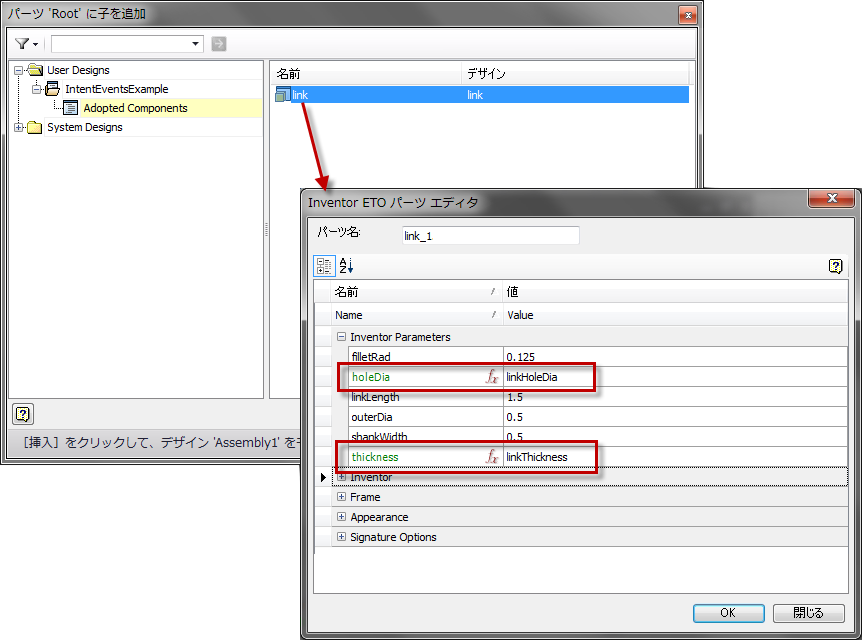

デザインを保存した後、Inventor でアセンブリにリンクを追加します。
上で追加した 2 つのアセンブリ パラメータに holeDia と厚さを設定します。
2 つ目のリンクを追加するには、このプロセスを繰り返します。

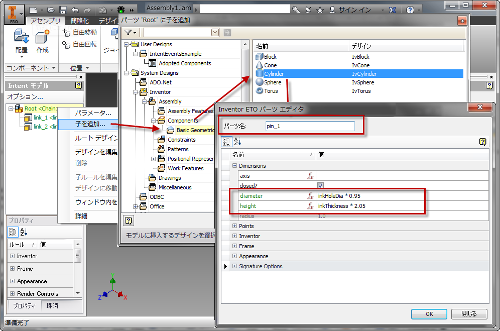

ここでは、ピンに対して使用する円柱の子を追加します。linkHoleDia よりも小さい直径、および linkThickness よりも 2 倍以上高さを設定します。

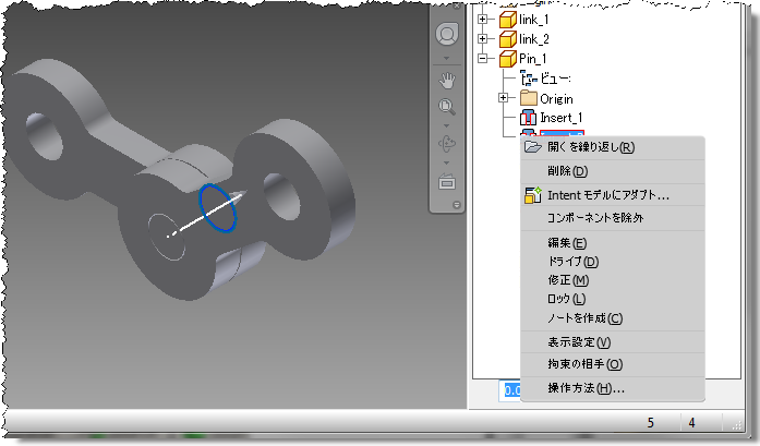

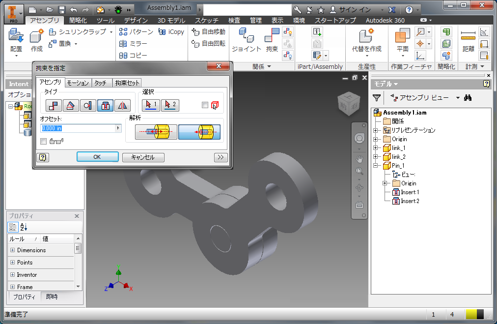

モデルのピンおよび 2 つのリンクを使用し、Inventor の 2 つの挿入拘束でピンとリンクを拘束します。

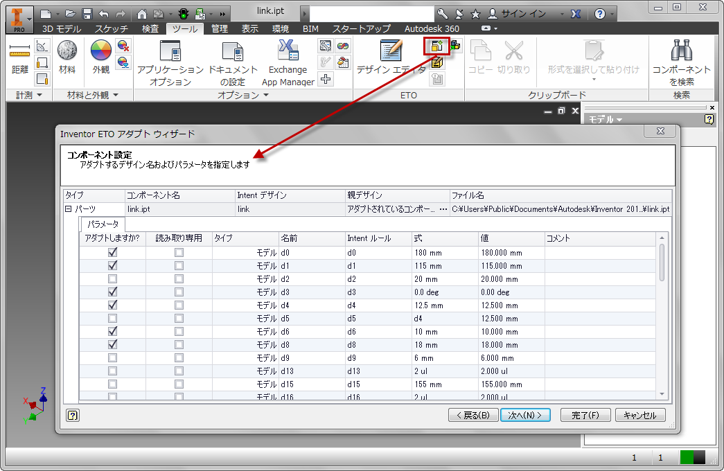

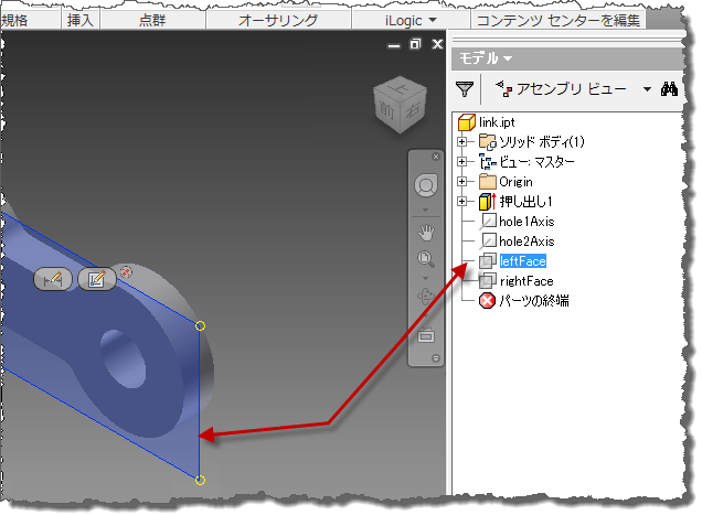

最後に、段階的に拘束をアダプトします。最初のアダプト後にモデルを保存することを忘れないでください。

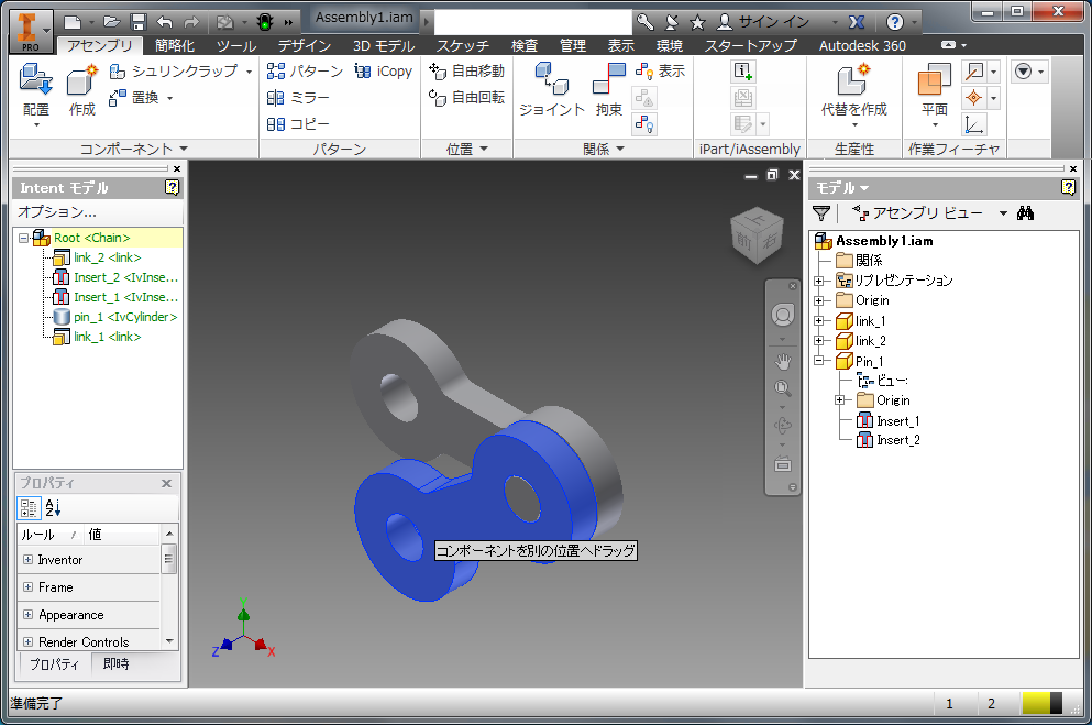

完了後、リンクをドラッグして、拘束をデモすることができます。
