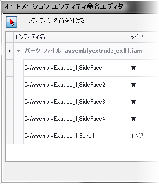

IvAssemblyExtrudeFeature には、自動エンティティ命名メカニズムがあります。図に、自動で適用されたエンティティ名を、エンティティ命名エディタに表示されるとおりに示します。
この例では、"すべて" タイプの押し出しを示します。Extrude_HalfCircle_1 は、押し出しプロファイルの定義に使用するスケッチです。
| 名前 : | AssemblyExtrude_Ex01 |
| Design : | IvAssemblyDocument |
| 子の名前 : | [パーツ 1] | |
| 子のデザイン : | :Extrude_Part | |
| [名前] | [タイプ] | 指定値 |
| height | 数値 | 20 |
| length | 数値 | 30 |
| 子の名前 : | [パーツ 2] | |
| height | 数値 | 12 |
| length | 数値 | 30 |
| 子の名前 : | Extrude_HalfCircle_1 | |
| 子のデザイン : | :Extrude_HalfCircle | |
| radius | 数値 | 7.5 |
| 子の名前 : | IvAssemblyExtrude_1 | |
| 子のデザイン : | :IvAssemblyExtrudeFeature | |
| sketchPart | パーツ | Extrude_HalfCircle_1 |
| sketchName | 文字列 | "sketch1" |
| extentDirection | すべて | :Negative |
| throughAllType | name | :throughAll |

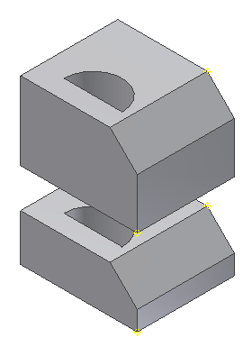

この例では、34 単位の距離で終了する押し出しを示します。Extrude_HalfCircle_1 は、押し出しプロファイルの定義に使用するスケッチです。
| 名前 : | AssemblyExtrude_Ex02 |
| height | 数値 | 20 |
| length | 数値 | 30 |
| height | 数値 | 12 |
| length | 数値 | 30 |
| radius | 数値 | 7.5 |
| distance | 数値 | 34 |
