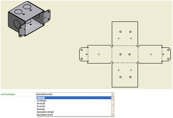

シート メタルのフラット パターン表示に適したフラット パターン ビューを定義します。複数のフラット パターン ビューを 1 つのシートで作成することができます。

| viewOrientation | name | フラット パターン ビューの位置合わせを指定します。有効な値は、:Default、:PivotRight、:PivotLeft、:Pivot180、:Backside、:BacksidePivotRight、:BacksidePivotLeft、:BacksidePivot180 です。:Default が既定値です。 |

(IvCommonViewMixin から)指定されたパーツ上の指定された作業点に対応する、ビュー空間内の点を返します(ビューで表現される必要があります)。 この例では、現在のシート上の "FlatPattern" という名前のフラット パターン ビューを作成します。ビューの尺度、方向、スタイルを指定します。ビューの原点は、シートの高さと幅に基づいて計算されます。
| 子の名前 : | FlatPattern | |
| 子のデザイン : | IvFlatPatternView | |
| [名前] | [タイプ] | 指定値 |
| model | パーツ | Parent.Parent.RS_Regalwand |
| viewOrientation | name | :Default |
| viewScale | 数値 | 0.2 |
| viewStyle | name | :hiddenLineRemoved |
| origin | すべて | Point(0,0,0) + unitY * 0.7 *height + unitx *0.25 * width |
