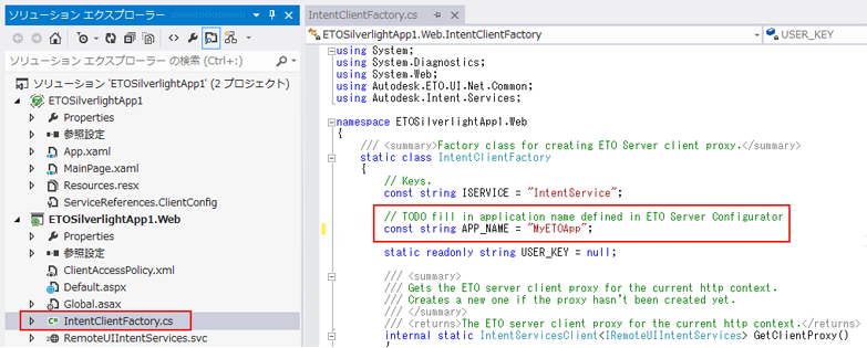

Inventor ETO の UI ツールを使用すると、実際の CAD モデルや図面を更新する前に、より高速なやり取りのために軽量グラフィックス モードを使用する Web アプリケーションを開発することができます。このテンプレートでは、UI ツール Web サービスを利用する Web アプリケーションと、それをホストする Web アプリケーションを作成します。

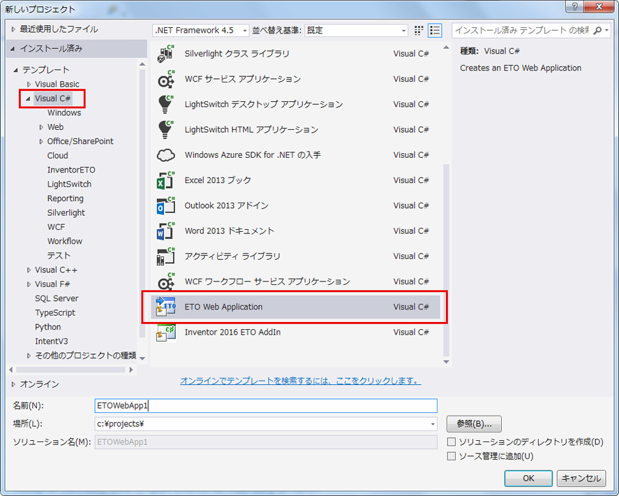

[新規作成]
[プロジェクト]をクリックします。[新しいプロジェクト]ダイアログ ボックスが表示されます。

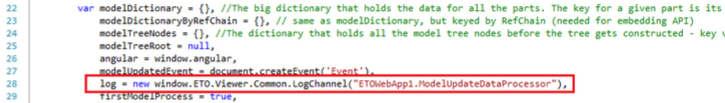

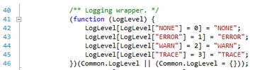

このファイルでは、ログに記録する項目の選択肢が定義されています。
ログに記録する項目を追加するには、ModelUpdateDataProcessor.js など、他のファイルの例を参考にすることができます。
最初に、ロガーのインスタンスを作成します。
次に、warn() など、ロガーのメソッドを呼び出します。

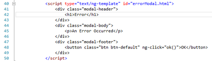

エラー処理の場合、UI や他の任意のアクションをカスタマイズすることができます。index.html ファイルには、エラーを表示する既定のダイアログが用意されています。HTML および CSS を変更することができます。

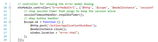

[OK]ボタンのハンドラは、DialogControllers.js に記述されています。
既定の動作は、セッションを終了し、error.html ページに転送します。このページは基本のページであり、このページをカスタマイズしたり、別のページに転送することをお勧めします。
