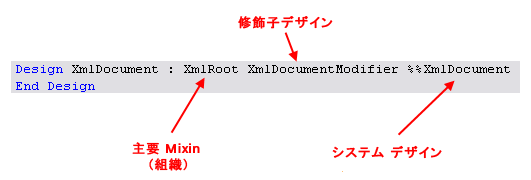

ETO には、システム デザインの既定の動作を変更できるようにするモディファイヤ デザインが用意されています。既定のモディファイヤ デザインは編集できません。ユーザ デザインとしてコピー(同名)を作成する必要があり、コピーすれば編集することができます。モディファイヤ デザイン名は、次の例のように、デザイン宣言の基本 mixin の後に記述します。
