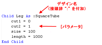

次の例では、子ルールの構文を示しています。
デザイン名の式は有効なデザインの名前を返す必要があります。最も単純な式では、コロン + 識別子(:SquareTube など)を使用して名前を返します。デザイン名をより複雑な式で指定することもできます。この式は子が存在する前に評価されるため、パラメータ割り当てと異なり子の中の要素を参照することはできません。
任意指定の整数値である[数量]は、存在する場合、[数量]の式が 1 と評価されても、ルールが子 の一覧であることを示します(「子の一覧」を参照)。[数量]の指定がない場合、子ルールはタイプ パーツです。

Child Support As :SquareTube
size = tubingSize
cut1 = 0
cut2 = 1
length = height - footThickness
End Child
