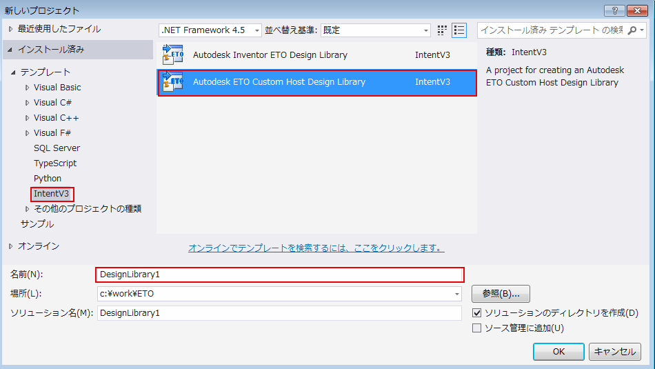

開始するには、Visual Studio を起動し、メニューから、[ファイル] > [新規作成] > [プロジェクト]を選択します。[新規プロジェクト]ダイアログが表示され、次に示すように、IntentV3 セクションを確認する必要があります。"Autodesk ETO Series カスタム ホスト デザイン ライブラリ" のテンプレートを選択し、プロジェクトに名前を付けます。
選択が完了したら、[OK]をクリックしてプロジェクトを作成します。新しい Visual Studio プロジェクトが作成されます。プロジェクトには、空のルート デザインと IntentHost.config という名前のファイルがあります。
