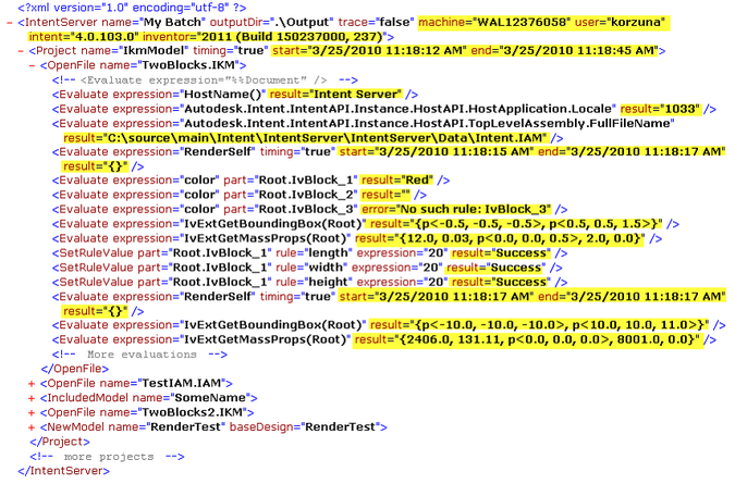

バッチ プロセッサはタスク ファイル内の他のすべての要素を無視します。バッチ処理が完了すると、プロセッサは評価と結果の詳細をタスク ファイルに追加します。特定の手順についての情報が XML 構造の属性に保存されます。

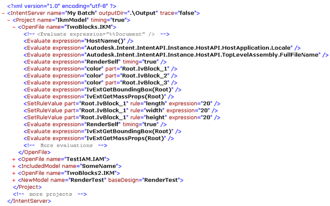

Intent サーバによるバッチ処理のタスク例
出力 XML は ".¥output" フォルダに保存されます。すべての操作の詳細がハイライト表示されています。
