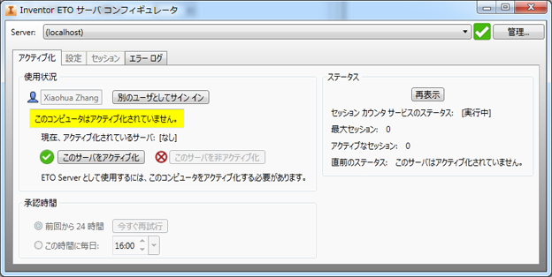

[アクティブ化]タブで、Autodesk アカウントにサイン インします。ログイン情報は、ETO 管理者アカウントと同じです。
サイン インしたら、[このサーバをアクティブ化]ボタンを使用して、ご使用のコンピュータをワーカ サーバとしてアクティブ化します。別のサーバが既にアクティブになっている場合、ご使用のコンピュータは非アクティブになり、確認のダイアログ ボックスが表示されます。

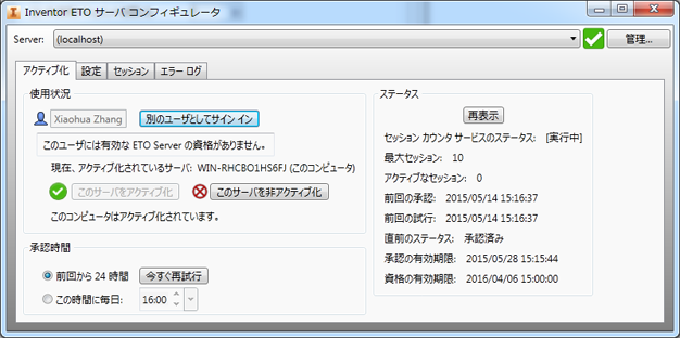

サーバをアクティブ化したら、[承認時間]のオプションを設定します。
セッション カウンタ サービスにより、Autodesk ライセンス Web サービスに毎日アクセスして、サーバの再承認が試行されます。[Inventor ETO サーバ コンフィギュレータ]ダイアログ ボックスの[アクティブ化]タブでは、サーバの再承認を行う特定の時間を選択することができます。
[今すぐ再試行]ボタンを選択すると、サーバを即座に再承認することができます。
アクティブ化または再承認を行った後、1 回につき数日間、サーバのインターネット接続を無効にすることができます。毎回、承認を行った後、14 日以内に再接続します。
