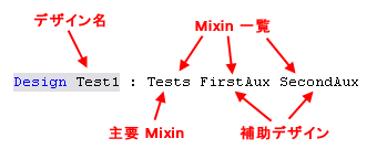

デザインは別のデザインからルールを継承することや、複数のデザインからルールを継承することができます(複数継承)。デザインが継承する最初のデザインはプライマリ mixin と呼ばれます。後続の継承されるデザインは補助デザインと呼ばれます。
プライマリ mixin デザインは、( デザイン エディタの)デザイン ツリーの下位デザインを編成するためによく使用されます(ただしそれ以外にも使用されます)。他のデザインから継承されたルールは、継承するデザイン自体に含まれている場合と同じように機能します。
デザイン内で直接宣言されているルールは、そのデザインに所有されていると言います。デザインによって所有されているルールは、別のデザインから継承された同名ルールを上書きします。複数継承の場合、同名ルールが複数の継承デザインに存在する場合があります。mixin 一覧の一番左にあるルールが優先されます。
たとえば、プライマリ mixin と 2 つの補助デザインで構成されている継承一覧について考えます。
Design Test1 : Tests FirstAux SecondAux LightweightPart
