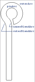

| 名前 : | Arc_Ex04 | |
| Design : | acDrawingDocument | |
| [名前] | [タイプ] | 式 |
| PlateThickness | 数値 | 0.125 |
| PinRadius | 数値 | 0.125 |
| BendRadius | 数値 | 0.25 |
| PlateWidth | 数値 | 1.5 |
| 子の名前 : | BottomLine | |
| 子のデザイン : | :Line | |
| [名前] | [タイプ] | 指定値 |
| thruPoint1 | 点 | Me.origin |
| thruPoint2 | 点 | Me.origin + Vector(PlateThickness, 0, 0) |
| 子の名前 : | PinArc | |
| 子のデザイン : | :Arc | |
| radius | 数値 | PinRadius |
| center | 点 | Point(PlateThickness, PlateWidth, 0) |
| startAngle | 数値 | 280 |
| endAngle | 数値 | TrimTan(Me.Child, InnerBlendArc) |
| 子の名前 : | OuterArc | |
| 子のデザイン : | :Arc | |
| radius | 数値 | PinArc.radius + PlateThickness |
| center | 点 | PinArc.center |
| endAngle | 数値 | TrimTan(Me.Child. OuterBlendArc) |
| 子の名前 : | OuterBlendArc | |
| 子のデザイン : | :Arc | |
| radius | 数値 | BendRadius |
| tanArc1 | パーツ | OuterArc |
| inside1 | ブーリアン演算 | False |
| onRight1 | ブーリアン演算 | False |
| tanLine1 | パーツ | LeftLine |
| onRight2 | ブーリアン演算 | True |
| endAngle | 数値 | TrimTan(Me.Child, OuterArc) |
| 子の名前 : | LeftLine | |
| thruPoint1 | 点 | BottomLine.startPoint |
| dirVector | ベクトル | Vector(0, 1, 0) |
| end | 数値 | TrimTan(Me.Child, OuterBlendArc) |
| 子の名前 : | InnerBlendArc | |
| 子のデザイン : | :Arc | |
| tanLArc1 | パーツ | PinArc |
| tanLine1 | パーツ | RightLine |
| endAngle | 数値 | TrimTan(Me.Child, PinArc) |
| 子の名前 : | RightLine | |
| thruPoint1 | 点 | OuterArc.startPoint |
| end | 数値 | TrimTan(Me.Child, InnerBlendArc) |
| 子の名前 : | TopLine | |
| thruPoint2 | 点 | PinArc.startPoint |
