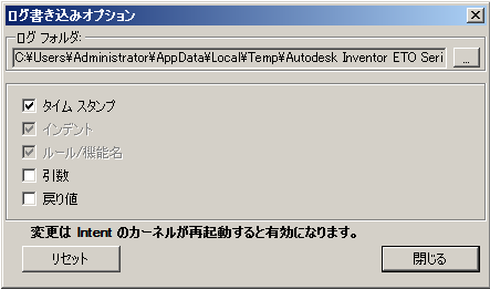

ログ書き込みオプションは、ログ ファイルに書き込まれるデータの範囲をコントロールします。
