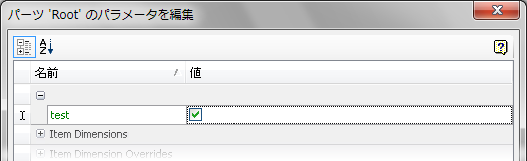

チェック ボックス
この例では、%%PEValueChecked および %%PEValueUnchecked の注釈を示します。
<%%PEEditorType("CheckBox"),_
 %%PEValueChecked("True"),_
 %%PEValueUnchecked("False")>_
Parameter Rule test As Any = :Anything

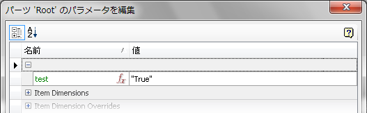

チェックされている場合、チェック ボックスは " True " 文字列値を返します。
