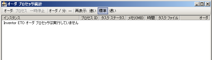

- ETO_OrderProcessorStats.exe
- 処理のステータスを表示します。タスクごとの使用されるメモリの量、時間、およびオーダ数を示します。
コマンドは、処理の一時停止、更新間隔を更新に利用することができます。
