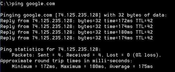

Ping
ping は、ほとんどのオペレーティング システムで使用できるコマンド ライン ツールです。ping を使用するには、任意のコマンド ラインで、ping <サーバの URL> を入力します。
ping は、指定したサーバにデータのパケットを送信し、応答を待ちます。パケットのラウンド トリップにかかった時間が表示されます。ping を使用してサーバ接続の反応時間を計測します。
注: Windows Server では、ping 要求を利用可能および許可することが必要な場合があります。ping 要求を有効にする方法については、ご使用のオペレーティング システムのドキュメントを参照してください。
