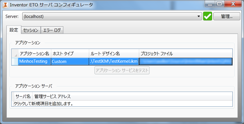

サーバの接続を管理する

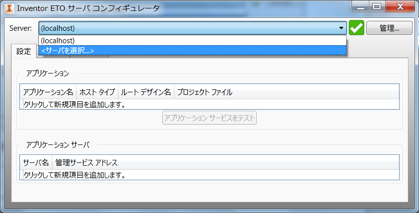

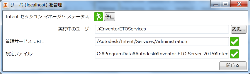

ETO サーバ コンフィギュレータを初期化するときに、既定のサーバは localhost です。別のサーバに接続する方法については次の「新規サーバの接続」を参照してください。[サーバを管理]ダイアログ ボックスを表示するには、リモート サーバに接続している場合は除いて(下記参照)、[管理...]をクリックします。[サーバを管理]ダイアログ ボックスにはサーバの接続についての情報が表示されます。

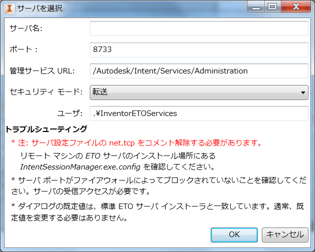

新規サーバの接続を定義する
Inventor ETO サーバ コンフィギュレータは、リモート サーバを監視する手段を提供します。定義された追加のサーバは[サーバ]ドロップダウン リストに表示されます。新しいリモート サーバを定義するには、リストで<サーバを選択...>をクリックします。
リモート サーバのセットアップ
[サーバを選択]ダイアログ ボックスを表示するには、<サーバを選択...>をクリックします。このダイアログ ボックスは、リモート サーバの情報を指定します。
  • [サーバ名](必須)は、リモート サーバの名前です。サーバ上の net.tcp 端点を有効にします。
    注: セキュリティ上の理由から、net.tcp 端点はサーバ アプリケーション設定ファイルではコメント アウトされます。net.tcp を有効にするには、サーバ上にある IntentSessionManager.exe.config を編集します。このファイルは、サーバのインストール フォルダの下の bin フォルダに置かれています。
  • [ポート](必須)は、リモート サーバのための TCP ポートです。既定値はインストール中に設定され、通常は変更する必要はありません。サーバの環境設定ファイルは、リッスンするポートをサーバに示します(リモート サーバ上にある IntentSessionManager.exe.config を参照してください)。サーバ上のファイアウォールがこのポートをブロックしないことを確認します。
  • [管理サービス URL](必須)は、サーバ上の接続先の WCF アドレスです。既定値はインストール中に設定され、変更が必要になることは稀です。
  • [セキュリティ モード](必須)は、サーバのセキュリティ モードを指定します。既定ではサーバ上での転送セキュリティが有効に設定されます。サーバ上にある IntentSessionManager.exe.config を使用してセキュリティを無効にすることができます(設定ファイル内の指示を参照してください)。セキュリティを無効にしないことをお勧めしますが、場合によっては、接続の問題をデバッグするのに役立ちます。セキュリティを無効にした場合、[セキュリティ モード]で[なし]を選択します。
  • [ユーザ](転送セキュリティに必要)は、転送セキュリティ モードでのみ使用できます。これは、このアプリケーションが接続を試みるときに使用するユーザ名です。通常、このユーザはサーバ サービスのユーザと同じです。既定値は、インストール中に使用されるユーザです。
ダイアログ ボックスのトラブル シューティング セクションは、サーバに接続することが難しい場合に便利です。
[OK]をクリックし、指定した設定を使用してサーバに接続します。エラーがない場合、新しいサーバで[ETO サーバ コンフィギュレータ]ダイアログ ボックスが更新されます。エラーが発生した場合、問題を解決し、もう一度やり直してください。または[キャンセル]をクリックします。

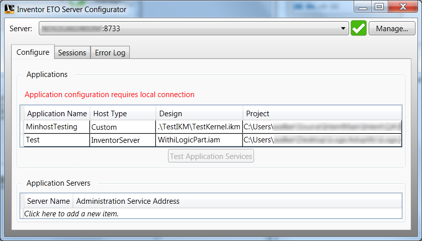

[設定]タブ
1 つまたは複数のアプリケーションで設定されているすべてのサーバは、アプリケーション サーバとみなされます。同じアプリケーションを使用して複数のサーバを設定している場合、[アプリケーション サーバ]グリッド コントロール内で、プライマリ(マスター)のサーバをこれらの追加(スレーブ)サーバとリンクすることができます。追加のアプリケーション(スレーブ)サーバを使用してサーバを環境設定すると、入ってくる接続はロード バランス アルゴリズムを使用して他のサーバに転送されます。
アプリケーション サーバを追加する

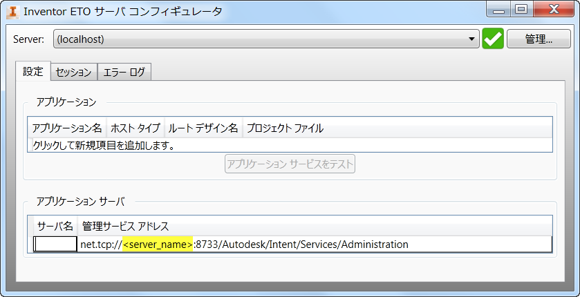

アプリケーション サーバを追加するには、[クリックして新規項目を追加します]をクリックします。次のイメージに示すように、サーバ名、および管理サービス アドレスを入力します。[Enter]を押して変更をコミットします。
  • [サーバ名](必須)は、目的のアプリケーションで設定されたサーバの名前です。
  • [管理サービス アドレス](必須)は、サーバの WCF 終点のアドレスです。既定のアドレスの <サーバ名> の部分をサーバの名前で置き換えます。既定のアドレスは、サーバのインストールで使用される既定のインストール アドレスと一致します。

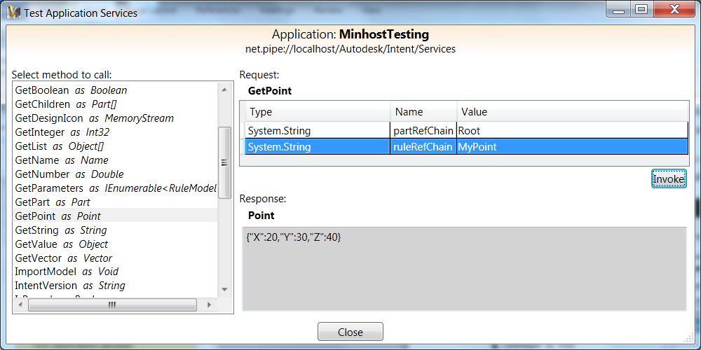

アプリケーション サービスをテストする

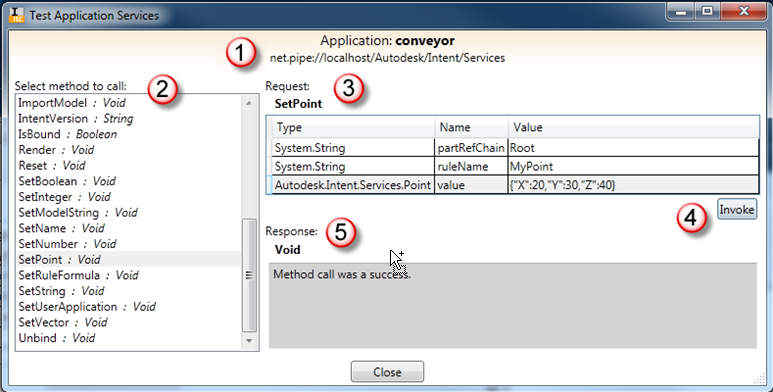

アプリケーションへの接続をテストし、正しく設定されているかどうかを確認するには、テストするアプリケーションを選択し、[アプリケーション サービスをテスト]をクリックします。テスト アプリケーションはリモート アプリケーションで使用されているインタフェースを使用するので、実行中はサーバのライセンス キーが使用されます。
[アプリケーション サービスをテスト]ダイアログ ボックスを表示するには、[アプリケーション サービスをテスト]をクリックします。サーバ上の WCF サービスで使用可能なメソッドを使用して、アプリケーションをテストします。サービスの詳細については、API のヘルプの IIntentServices を参照してください。サーバは、web(またはその他のリモート アプリケーション)がサーバ上で実行する Intent と通信できるように、このサービスを公開します。
  1. テスト中のアプリケーションとサーバの URL です。
  2. テストのために使用できるメソッドの一覧から選択します。項目は、メソッド名と戻り値のタイプで一覧表示されます。IIntentServices で定義されているいくつかのメソッドは使用できません。特に、一般的な .Net オブジェクトをパラメータとして使用するメソッドは使用できません。
  3. [要求]セクションは、タイプ、名前、および選択したメソッドの各パラメータの値を一覧表示します。適切な値を入力します。
  4. [起動]をクリックして、指定した引数を使用して選択したメソッドを呼び出します。
  5. [応答]セクションは、起動された呼び出しの結果をレポートします。
    • 何も返さないメソッド(Void 型を返すメソッド)では、正常時の応答は[メソッド呼び出しに成功しました。]であり、そうでなければエラー メッセージが返されます。
    • データを返すメソッドでは、結果は JSON 形式で表示されます。JSON は、データ交換の標準に基づいたテキストです。
アプリケーションを追加する

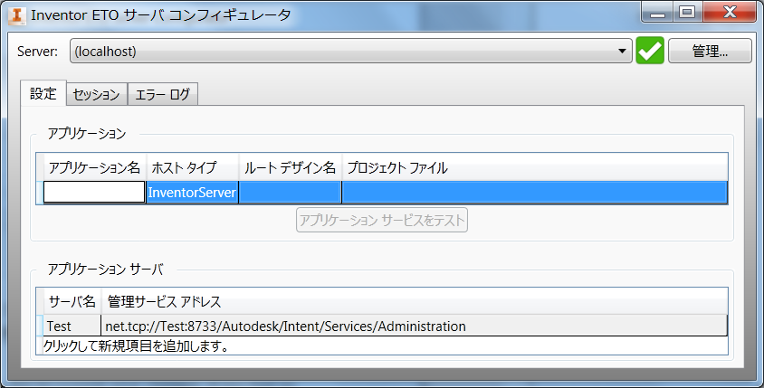

アプリケーションを追加するには、[クリックして新規項目を追加します]をクリックします。アプリケーションは、ローカルでのみ設定することができます。
  • [アプリケーション名](必須)は、IIntentServices インタフェースを使用して、SetApplication への後続の呼び出しで使用されます。SetApplication に関しては、IntentAPI マニュアルを参照してください。
  • [ホスト タイプ](必須)は、InventorServer またはカスタム、どちらかのアプリケーションのホストを指定します。
    • [InventorServer]: アプリケーションが Inventor のアプリケーションであり、アプリケーションの起動時に Inventor サーバをロードします。
    • [カスタム]: アプリケーションが Inventor ベースではなく、アプリケーションの起動時に Inventor サーバがロードされません。
  • [デザイン](必須)は、アプリケーションのための Intent モデルのルート デザインのソースを指定します。ソースは、ホスト タイプによって異なります。
    • [InventorServer]: 初期の Intent モデルを含む Intent アセンブリ(*.iam)を必要とします。
    • [カスタム]: Intent モデル ファイル(*.ikm)またはデザイン ファイル(*.iks)を受け入れます。デザイン ファイルを指定した場合は、Intent モデルのルート デザインとして使用されます。
  • [プロジェクト](必須)は、ホスト タイプにより異なります。
    • [Inventor Server]: アプリケーションが使用する Inventor プロジェクト ファイル(*.ipj)を必要とします。
    • [カスタム]: アプリケーションが使用する Intent ホスト設定ファイル(IntentHost.config)を必要とします。
注: ファイル参照は、アプリケーションの設定をローカル マシンに制限している、ローカル マシンに制限されます。

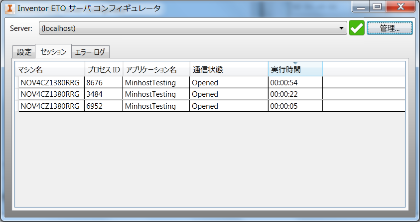

[セッション]タブは、サーバ上で実行中の現在のセッションに関する情報を表示します。データは、セッションの開始と終了で自動的に更新されます。セッションを終了するには、右クリックして[セッションを終了]を選択します。

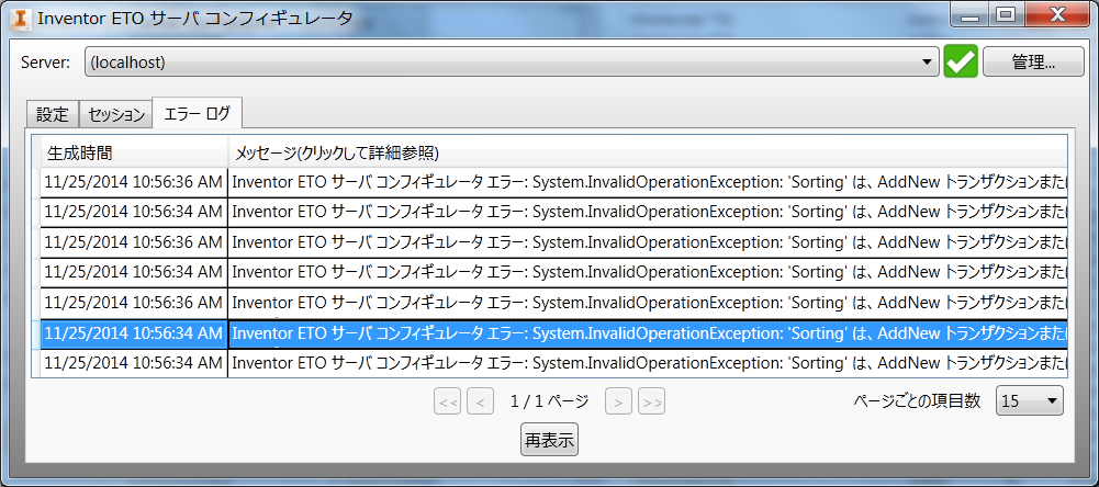

[エラー ログ]タブ
[エラーログ]タブは、Intent サービスのエラーのログを表示します。データを更新するには、[更新]をクリックします。エラーは降順でソートされます。エラーをクリックして展開します。
