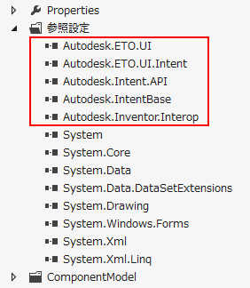

UI ツール コントロールを追加する前に、Visual Studio 2010 プロジェクト内の UI ツール アセンブリへの参照を追加します。
参照を追加するときに、必要な次の DLL の参照を含めます。
- Autodesk.ETO.UI.dll (UI ツール アセンブリ)
- Autodesk.ETO.UI.Intent.dll (UI ツール アセンブリ)
- Autodesk.Intent.API.dll (コア)
- Autodesk.IntentBase.dll (アセンブリ)
- Autodesk.Inventor.Interop.dll (Inventor アドインとして実行する UI)
