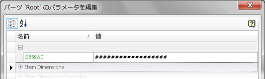

TextBox
最初の例では、テキスト ボックス内のマスク文字として "#" を指定するために %%PEPasswordChar が使用されます。 %%PEMaxLength は、18 文字に入力を制限します。
<%%PEEditorType("TextBox"),_
 %%PEPasswordChar("#"),_
 %%PEMaxLength("18")>_
Parameter Rule passwd As String = ""
注: %%PEMaxLength の既定値は 0 (ゼロ)です。これは文字列の長さを制限なしにすることができます。

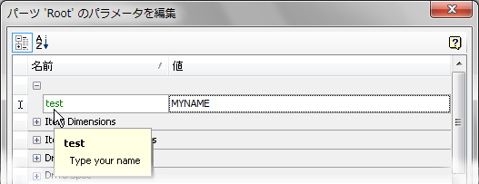

次の例では、%%PECharacterCasing は "大文字" に設定され、テキスト ボックスに入力したすべての文字を大文字に変換します。
 %%Prompt("Type your name"),_
 %%PECharacterCasing("Upper")>_
Parameter Rule test As String = ""
[結果]:
