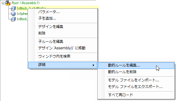

Intent モデルを変更する
いくつかの方法のいずれかで有効な Intent モデルの動作を変更します。
  1. リボンの[ツール]タブの[ETO]パネルで、[デザイン エディタ]をクリックします。デザイン エディタで、現在のモデルまたは child のルートを編集します。 design
  2. [パラメータ]をクリックして、Intent パーツのパラメータ値を追加または変更します。
  3. [子を追加]を選択して、 part [保存されたモデルにダイナミック child を追加します。
  4. ルートデザインを変更]をクリックして、別の design を使用して、最上位レベルのアセンブリの design を置き換えます。 必要に応じて、ルート design を変更してダイナミック rules ダイナミック children を削除できます。
  5. 子ルールを編集]をクリックし、いずれかのデザイン エディタは、 design child の場合)またはダイナミックルールエディタ child で()では、選択した part を作成する場合は、 rule のソースを表示します。
  6. 高度な動的ルールを編集]をクリックして、選択した Intent part のダイナミック rules を表示または編集します。
  7. [詳細][動的ルールを削除]をクリックして、選択した Intent パーツの動的ルールを削除します。
  8. [ モデル ファイルをインポート詳細をクリックして、選択した node には、現在のモデルに、以前に書き出されたモデル(*.ikm)ファイルを読み込みます。
  9. ディスクからすべての design (*.iks)ファイルを再ロードするには、 すべてを元に戻す]、[詳細]をクリックします。 外部エディタを使用する designs 修正する場合に特に便利です。
