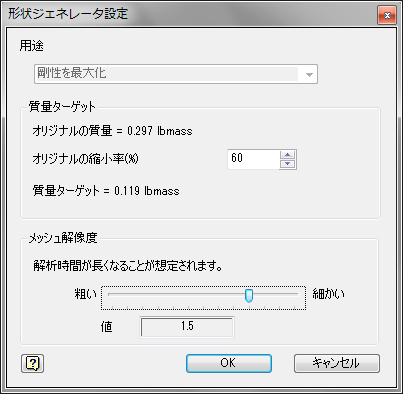

[シェイプ ジェネレータ設定]では、質量低減のターゲットおよびメッシュ解像度を設定できます。
アクセスするには、[解析]タブの[シェイプ ジェネレータ設定]をクリックします。
シェイプ ジェネレータでは、指定した材料の量に基づいて、パーツの剛性を最大化する方法が提示されます。将来のバージョンでは、設計の用途および拘束を追加できるようになる予定です。
[質量ターゲット]
[シェイプ ジェネレータ設定]ダイアログでは、パーツの元の質量を確認できます。シェイプ ジェネレータを駆動する元の質量からの低減率を指定します。低減率を調整すると、新しい質量ターゲットに自動的に更新されます。
注: 単位は、質量のドキュメントの単位に設定されています。別の質量の単位に切り替えるには、[ドキュメントの設定]([ツール] > [オプション] > [ドキュメントの設定])を修正します。
[メッシュ解像度]
スライダを使用して、生成されるパーツのメッシュ解像度をコントロールします。メッシュの精細度が高くなるほど、スムーズになり、解析の品質が向上します。ただし、実行時間は長くなります。
