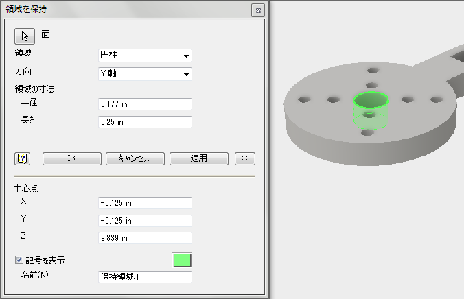

形状を生成する際は、モデルの特定の領域を保持する場合があります。たとえば、ボルト穴などの締結部は、意図に沿って引き続き機能するように、生成されたパーツへの配置が必要になる場合があります。
生成プロセスで締結部の領域が削除されないようにするには、[領域を保持]ツールを使用します。[領域を保持]ツールでは、基礎となるジオメトリを最適化時に非表示にします。領域は、次の 2 つの方法で定義できます。
  1. [解析]タブ > [目標と基準]パネルで、[領域を保持]をクリックします。

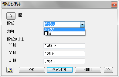

  2. ドロップダウン リストで、領域の形状を選択し、保持するジオメトリを選択します。[領域を保持]ツールでは、選択したジオメトリが自動的に検出され、保持する領域の境界について初期推量を行います。
  3. 必要に応じて、[領域を保持]ダイアログを展開し、領域の中心点および寸法を修正することができます。また、円柱タイプの領域の場合、方向を調整することもできます。完了したら[OK]をクリックします。
