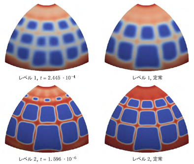

半球シェル
この問題では、薄い半球シェルを調査します。シェルの上部に開口部の穴があります。この開口部の周囲に圧力荷重が適用されています。Y 変位は、半球の下部のエッジで固定されています。X 変位と Z 変位は、半球の上部にある開口部の穴の周囲で固定されています[3]。
シェイプ ジェネレータを使用すると、パブリッシュされた結果を再現することができます。生成された結果のほとんどはパブリッシュされた結果に合致していますが、半球の下部のエッジに明らかな違いがあります。シェイプ ジェネレータの結果では、境界条件が適用されている箇所に材料の薄い層のみが残っています。一方、パブリッシュされた結果では、半球の下部のエッジ周辺に、厚い材料の帯が表示されています。また、パブリッシュされた結果には、対称境界条件が使用されているため、厚さが一定でない材料の帯も表示されています。
