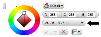

フィーチャまたは面からドキュメントの外観を割り当てる
  1. パーツを編集します。
  2. QAT で、[調整] をクリックします。
  3. キャンバス内のインタフェースを使用して、外観を選択します。
