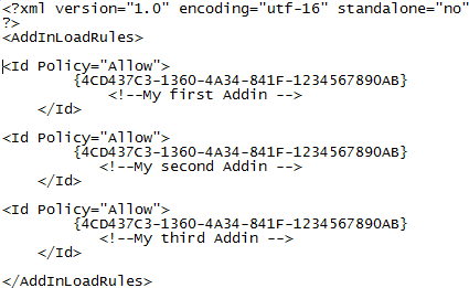

    • AddInLoadRules.xml をダウンロードし、このファイルをテキスト エディタで手動編集します。手動で編集するには
      • Inventor のアドイン マネージャに追加するサードパーティ アドインのマニフェスト ファイルを開きます。
        注: アドインのマニフェスト ファイルは、アドインの説明が記述された XML ファイルです。このファイルには、接尾辞 .addin が付いています。このファイルがアドイン マネージャで読み込まれ、表示およびロードするアドインの内容が認識されます。Windows7 の場合、.addin ファイルは ProgramData¥Autodesk¥Inventor 2016¥Addins にインストールされます。
      • AddInLoadRules.xml ファイルで、変更する GUID ({ と } に囲まれた文字列)をコピーするか、アドインのマニフェスト(.addin)ファイルの ClientId GUID に置き換えます。
      • 例:
    • コメント フィールド(<!— と --> の間)を編集し、アドインの名前を反映します。

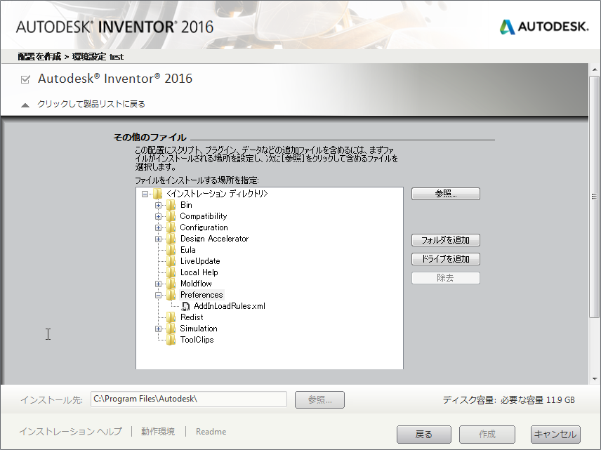

  2. ファイルをユーザに配置します。ファイルは、2 種類の方法で配置できます。
    オプション 1
    • 配置先のワークステーションごとに、ユーザのオーバーライドの場所から管理者のオーバーライドの場所にファイルをコピーします。
    オプション 2
    • 追加のファイルを使用して、配置にファイルを追加します。
