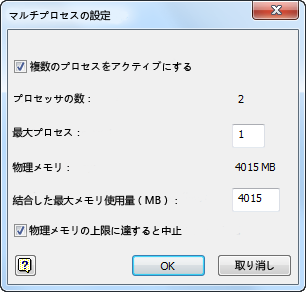

- タスク スケジューラでは、マイグレーション時間を短縮するため複数のプロセスがサポートされます。[設定]メニューで、[複数プロセス...]ボタンをクリックし、[複数プロセス設定]ダイアログ ボックスを開きます(図 1 を参照)。
図 1

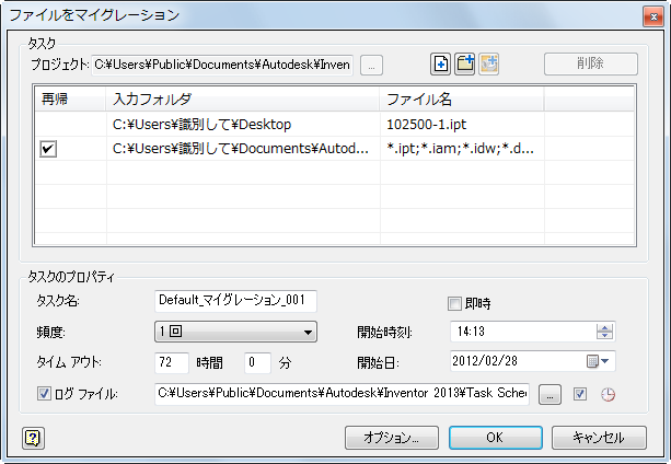

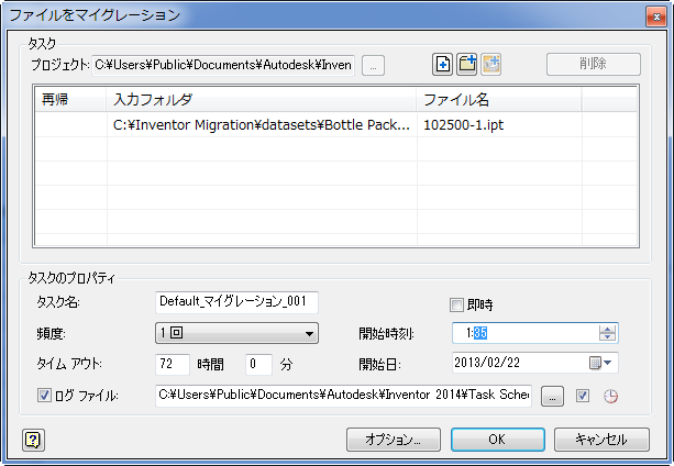

個々のファイルまたはフォルダをマイグレーションする
前述のとおり、Inventor ファイルをプロジェクトごとにマイグレーションしない場合、代わりに特定のファイルを選択したり、サブフォルダを含むフォルダ内のすべてのファイルを選択することができます。これらのオプションには、[ファイルをマイグレーション]ダイアログ ボックスの該当するツール ボタンをクリックすることでアクセスできます。これらのオプションの説明は次のとおりです。
- [ファイルを追加]: このボタンを選択すると、ブラウザが表示され、マイグレーションする 1 つまたは複数のファイルを選択できます。これは、カスタマイズされた Inventor のテンプレートなど、少数のファイルをすばやくマイグレーションできる便利なオプションです。図 6 を参照してください。
図 6
- [フォルダ追加]: ファイルを、1 つのドライブ上の 1 つの最上位フォルダ(サブフォルダが存在する場合もある)の下に保存する場合は、このオプションを選択します。フォルダ内のすべてのファイルは、適切な順序でマイグレーションされます。パーツ、アセンブリ、図面の順序です。図 7 を参照してください。
図 7
