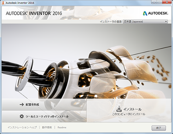

Autodesk Inventor および Inventor LT 用の Language Pack は、製品メディアには入っていません。Language Pack インストーラは、次の場所からダウンロードできます。
言語パックのインストーラ画面
