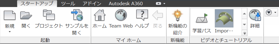

[ビデオとチュートリアル]パネル
[ビデオとチュートリアル]パネルに、次の変更点が加えられました。
  • パネルが既定で有効になります。
  • [スタートアップ]の[チュートリアル]の学習パス リンクが、パネルに移動しました。
  • [学習パス]の 12 本のガイド チュートリアルが、[ビデオとチュートリアル]パネルに別々に表示されなくなりました。これらのチュートリアルには、[学習パス]からアクセスできます。
  • [学習パス]のチュートリアルに加え、「AutoCAD ジオメトリをインポートする」ガイド ツアーも追加されました。
  • チュートリアルの[詳細]アイコンをクリックすると、ガイド チュートリアルのダウンロード サイトへの直接リンクが表示されます。
    ヒント: このボタンをクリックすると、リリース サイクルを通じて頻繁に提供される新しいチュートリアルを確認することができます。
