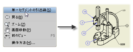

[単一セグメントの引出線]オプション
[単一セグメント引出線]オプションを選択して、既定の手順を変更して、1 つの引出線セグメントで図面注記を作成します。[単一セグメント引出線]オプションは、バルーン、引出線注記、面の指示記号、溶接記号、幾何公差記号、データム ターゲット、スケッチ記号で使用できます。図面注記の種類ごとに、オプションを個別に設定します。
