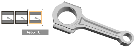

ナビゲーション ツールを使用してモデルのビューの向きを変えると、前のビューはサムネイルとともにナビゲーション履歴に保存されます。固有のナビゲーション履歴がウィンドウごとに保持されますが、ウィンドウを閉じると履歴は残りません。ナビゲーション履歴の巻き戻しはビュー固有のものです。履歴の巻き戻しはセッション間では保存されません。
ホイールの戻るツール上でポインティング デバイスのボタンを押したままにすると、[戻るツールの履歴]パネルが表示されます。ナビゲーション履歴をスクロールして表示することができます。ナビゲーション履歴で前のビューのいずれかを復元するには、[戻るツールの履歴]パネルの左側にブラケットをドラッグします。

[戻るツールの履歴]パネルで前のビューを復元する
  1. ホイールを表示します。
  2. 戻るウェッジをクリックして押したままにします。
  3. ポインティング デバイスのボタンを押したまま左右にドラッグすることで、前のビューを復元できます。
    左にドラッグすると、より古いビューが復元されます。右にドラッグすると、現在表示しているビューよりも新しいものが復元されます。右側にビューが表示されるのは、戻るツールを以前に使用している場合のみです。ナビゲーション履歴の現在の位置はオレンジ色のボックスで示され、[戻るツールの履歴]パネルに沿ってドラッグできます。
