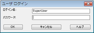

スーパーユーザとしてログインするには
検索
の順に選択します。 検索
オブジェクト クラスを定義するにはスーパーユーザとしてログインします。

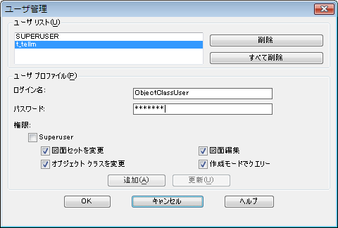

ユーザを作成するには
検索
の順に選択します。 検索
検索
の順に選択します。 検索
他のユーザがスーパーユーザとして指定されている場合は、この手順を行うよう依頼してください。
スーパーユーザとしてログインできない場合は、オブジェクト クラス作成権限を持つ新規ユーザとしてログインします。
オブジェクト クラス定義の作成に必要な権限を設定しました。
