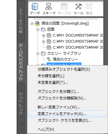

  2. [タスク ペイン][マップ エクスプローラ]タブで[オブジェクト クラス]を右クリックし、[定義ファイルをアタッチ]をクリックしてオブジェクト定義ファイルをアタッチします。
    MyDefinition.xml 定義ファイルをアタッチします。
  3. 作成した MyDefinition.xml 定義ファイルを選択し、[開く]をクリックします。

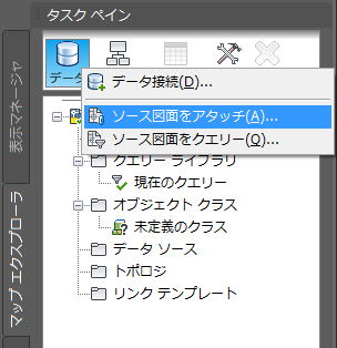

  4. [タスク ペイン][マップ エクスプローラ]タブで、[データ][ソース図面をアタッチ]の順にクリックします。
    分類済みオブジェクトを含む図面をアタッチします。

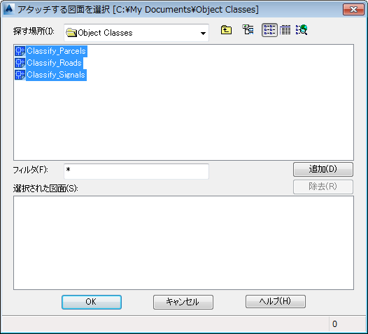

  5. チュートリアル データを保存したフォルダにナビゲートします。[Shift]キーを押しながら次の図面をクリックし、[追加]をクリックします。
    • Classify_Signals.dwg
    • Classify_Roads.dwg
    • Classify_Parcels.dwg
    3つの図面ファイルをすべて選択します。
  6. [OK]をクリックします。
