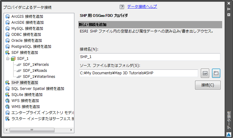

  5. [データ接続]ダイアログ ボックスの左側で、[SHP 接続を追加]をクリックします。
  6. [データ接続]ダイアログ ボックスの右側で、フォルダ アイコンをクリックします(ファイル アイコンではありません)。作成したフォルダを選択し、[OK]をクリックします。
    [ソース ファイルまたはフォルダ]の横にあるフォルダ アイコンをクリックします。
    [接続]をクリックし、マップに何も追加せずに[データ接続]ウィンドウを閉じます。
