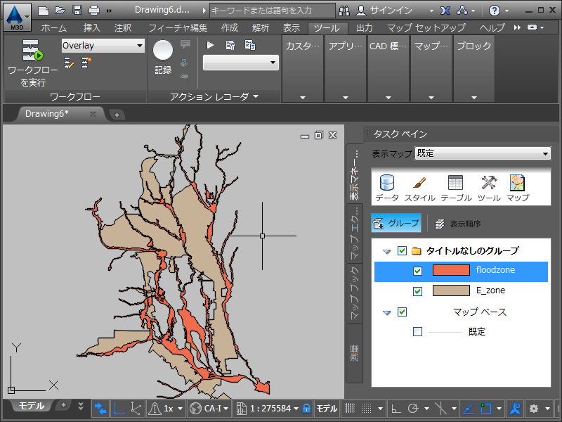

演習 3: ワークフローを実行する
ワークフローを実行すると、AutoCAD Map 3D では指定のフォルダにある SDF ファイルを一覧表示します。次に、作成された画層を保持するグループを[表示マネージャ]に作成します。指定のフォルダ内の SDF ファイルに接続し、指定のフォルダ内の各図面について、画層を[表示マネージャ]に接続および追加して、それらの画層を新しいグループに移動します。
フィーチャをすべて図面オブジェクトに変換して、現在のマップを DWG ファイルとして保存します。次に、[表示マネージャ]の各画層を .layer ファイルに保存します。このファイルは、他の AutoCAD Map 3D ユーザと共有したり、 Autodesk Infrastructure Map Server にロードすることができます。

    マップおよび[表示マネージャ]の新しいグループに画層が追加されます。DWG ファイルの名前と場所の指定を求めるプロンプトが表示されます。アクティビティで指定された場所に .layer ファイルが保存されます。
現在の状況
画層は、マップに追加され、作成したグループに格納されています。
