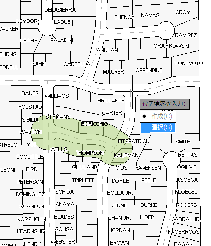

クエリーでバッファを使用し、そのバッファで表される建設区域内にある区画を特定します。次に、SDF ファイルにその区画を書き出して、以後使用できるようにします。
この演習では、前の演習で作成し修正した AnalyzeMap1.dwg マップを使用します。
建設区域内の区画を見つけるには
[ポリゴン]をクリックします。
プロンプトで、[選択]をクリックします。バッファをクリックし、位置条件として選択します。
AutoCAD Map 3D では、区画がフィルタされ、定義したバッファ クエリーに一致する区画のみが表示されます。
フィルタ条件に一致する区画だけがマップに表示されます。
