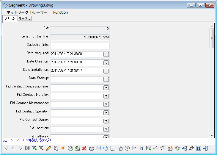

データ テーブルには空間フィーチャが表形式で表示されます。データ ビューには、図面オブジェクトにリンクされた外部データが表示されます。フィーチャ クラス形式は、インダストリ モデル フィーチャの属性データを表示します。
データ テーブルを使用して、マップ内の特定の空間データ フィーチャのデータをハイライト表示します。AutoCAD Map 3D では、空間データと属性データの間のリンクが維持されます。属性データを更新すると、その更新内容は動的に図面に反映されます。
データ テーブルには、フィーチャのジオメトリと属性データが表示されます。フィーチャ ソース内のデータに基づいてフィーチャを検索し、主題を設定することができます。
データ テーブルを表示するには

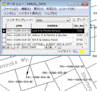

データ ビューを使用すると、図面オブジェクトにリンクされた外部データベース レコードのソートとフィルタを行うことができます。さらに、編集モードでテーブルを開くと、データベース テーブルのデータが編集できます。
データ ビューには図面にリンクされた外部データが表示されます。
データ ビューを使用するには
