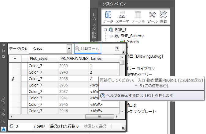

新しいプロパティにデータを設定するには
許可される範囲から外れた値を入力してフィールドの外部をクリックすると、警告が表示されます。
先に作成した SDF ファイルに接続し、新しいプロパティをそのファイルのスキーマに追加しました。[データ テーブル]で、新しいプロパティの値を入力しました。
