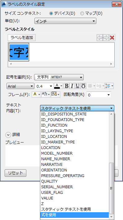

  2. [ラベルのスタイル設定]ダイアログ ボックスで、[ラベルを追加]をクリックします。
  3. [内容のテキスト表示]で、リストの一番下までスクロール ダウンして[式を使用]をクリックします。
    式を使用してラベルのテキストを決定することができます。
  4. 2 本線のラベルを作成するには、CONCAT ( ADDRESS , '¥P', STNAME ) と入力します。
