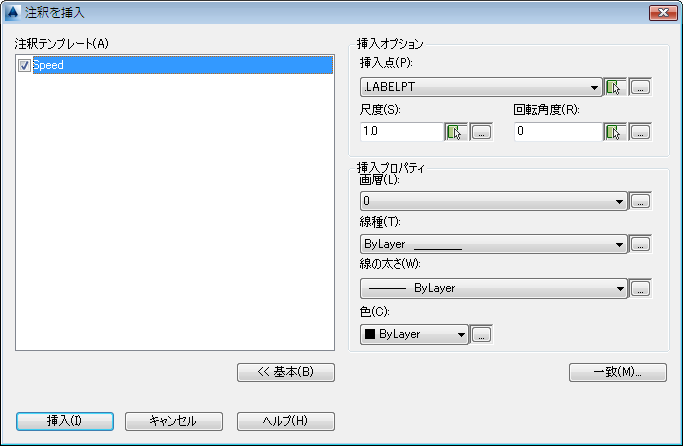

前の演習で定義した注釈テンプレートを使用して、注釈のインスタンスを図面に挿入します。オブジェクト データ テーブルの速度制限のデータが含まれるすべての図面オブジェクトに、それ自体の速度制限値が表示されます。
この演習では、「演習 1: 注釈テンプレートを作成する」で編集したマップを使用します。
注釈を図面オブジェクトにアタッチするには
この演習では、町の中心にあるクローバー型立体交差路の周囲の通りをいくつか選択します。
立体交差路の周囲の通りを選択します。

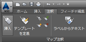

[マップ注釈]
[挿入]をクリックします。
[注釈]タブをクリックして、[マップ注釈]オプションを表示します。
図面で定義された他のすべての注釈テンプレートがここに一覧表示されます。
通りのオブジェクトに関連付けられているオブジェクト データに基づいて、青いテキストの速度制限値が各通りの横に追加されます。
