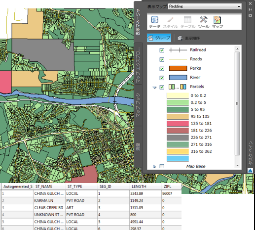

表示マネージャ の画層は、現在のマップに接続されているデータ ソースを表しています。 [データ テーブル] で、画層内の個別アイテムの情報を編集することができます。

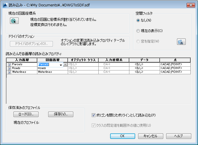

データに接続する代わりに、データを読み込むことができます。読み込みを開始するとソースとの接続は切断され、データの「スナップショット」がマップに追加されます。その後、データが変更された場合、データを再び読み込まない限り、マップに変更が表示されません。ソース内の読み込まれたデータを更新する方法はありません。同様に、データを書き出す場合は、現在のデータだけが書き出されます。有効なデータへの接続は失われます。
データを読み込むときに、マップ内でデータを構造化できます。データを画層またはオブジェクト クラスに割り当てます。属性データをオブジェクト データ テーブルに追加します。座標系の割り当てその点を点、テキスト、またはブロックのいずれとして読み込むかを指定します。

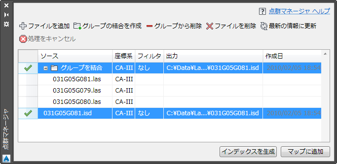

Autodesk Civil 3D (LandXML)から書き出された点、または GPS 装置からの ASCII データを取り込みます。
[測量]タブを使用して、測量データを読み込み、編成します。
