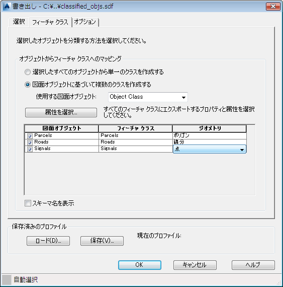

- [書き出し]ダイアログ ボックスで[フィーチャ クラス]タブをクリックし、次の操作を行います。
- [オブジェクトからフィーチャ クラスへのマッピング]で、[図面オブジェクトに基づいて複数のクラスを作成する]をクリックします。
- [使用する図面オブジェクト]で、[オブジェクト クラス]を選択します。
- [属性を選択]をクリックします。
- [属性を選択]ダイアログ ボックスで、[オブジェクト クラス]項目を展開し、3つのオブジェクト クラスをすべて選択します。[OK]をクリックします。
新しい SDF ファイルには、選択した
[オブジェクト クラス]
ごとに1つのフィーチャ クラスが含まれます。各フィーチャ クラスのプロパティは、対応するオブジェクト クラスの属性に一致しています。
- [書き出し]ダイアログ ボックスの[フィーチャ クラス]タブにある[オブジェクトからフィーチャ クラスへのマッピング]で、適切な[ジオメトリ]エントリを指定します。
- Roads には[線]を選択します。
- Parcels には[ポリゴン]を選択します。
- Signals には[点]を選択します。
オブジェクト クラスを使用してフィーチャ クラスを作成し、フィーチャ クラスごとにジオメトリ タイプを指定します。
- [OK]をクリックします。
