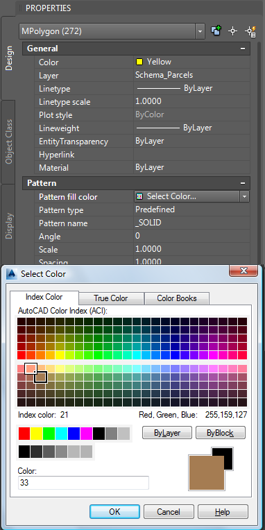

分類済み区画の色を変更するには
[開く]
[図面]の順に選択します。 Parcels として分類されているオブジェクトがすべて選択されます。
[プロパティ]パレットを使用して、Parcels オブジェクト クラスのすべてのオブジェクトの塗り潰し色を変更します。
